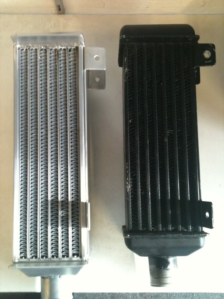

Någon som har bytt till vattenkyld intercooler och har en uppgraderad luftkyld intercooler över? Någon som har erfarenhet och tips på bra ny intercooler annars? Regelin/VX-performance?

Tack för tipset Johan, jag är inte intresserad av att skjuta slangar om jag kan undvika det. Jag har tittat på intercooler från TAT Concept i Frankrike och engelska MMG Performance.
Intercoolern från TAT har betydligt längre röranslutningar, inga problem att montera dubbla slangklämmor i bredd om man vill.
http://www.tat-conce...ntercooler.html
Intercoolern från MMG Performance är inte alls lika stor som VX-performance eller TAT concept, vilket gör den lättare att installera och anpassa bilen runt. Frågan är hur effektiv den är, läst om flera engelsmän som är nöjda iaf.

Jag håller helt med att det bästa vore att jämföra de olika alternativen. Problemet är bara att sälja vidare en "provmonterad" intercooler, troligen lättare sagt än gjort. Ska man då dessutom mörka att den är "mindre bra"? :lol:

Personligen undrar jag om det går att få bättre kylning med luft ic, känns som det är lilla hålet i sidan på bilen som är begränsningen. Orginalet är ju optimerat på det sätt att den är tjock istället för stor area. Flödet är ju en annan femma, men borde inte större flöde med samma mängd kylluft betyda högre insugstemp om man får spekulera lite.
Chargecooler känns som det enda rätta om man vill ha betydligt lägre temp. Själv har jag passat på att handla chargecooler nu när pundet är lågt, blev Pro alloys pre rad och motorkylare. Pump och chargecooler från PWR samt expansionskärl från ebay. På detta sätt blir det lite billigare och förhoppningsvis bättre än pro alloys hela paket.

Jag håller med, för att göra det seriöst behövs en chargecooler. Men då börjar vi prata lite högre effektuttag.

Jag har funderat lite och det är självklart som ni säger att chargecooler är modellen. Speciellt med min ambitionsnivå kommer det kännas korkat att ha lagt 50% av pengarna utan att ha uppnått avsedd effekt.

Jag gillade designen på PWR, inte lika stor luftvolym inne i chargecoolern (snabbare respons) samt att det känns som den borde ha bättre flöde mm. Pumpen från PWR har dessutom nästan dubbelt så högt flöde som PA:s vilket borgar för bättre värmeväxling. Läste även någonstans att PA:s kit inte räcker till om man ska trimma mer än knappt 300hk.
Å funkar den på hennessy venom gt så borde den ju vara bra :)
Sen fick jag ju med både motorkylaren och ett specialtilverkat 76mm insugsrör från pro alloy i samma prisram som hela deras kit.
