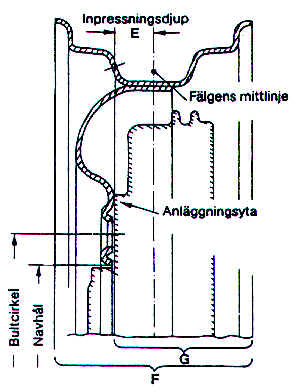

Om jag förstår saken rätt:
Fram ET26 och bak ET35 original.
Om du sätter en bakfälg fram så flyttas däckcentrum 9mm per sida. Vilket då ger en minskning av spårvidden med 18mm.
Sätter du även dit en 10mm spacer så flyttas däckcentrum 1mm per sida. Vilket då ger en ökning av spårvidden med 2mm.
En bild från OpelSportClub:
Edit: Bakfälg + 10mm spacer = ET25.
